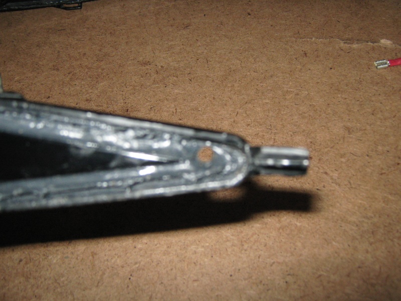

Voila, j'ai revue mon installation pour mes feux de jour dans mes antibrouillards et j'en ai profité pour vous prendre quelques photos du montage. On peut également les monter dans les optiques avant mais il existe déjà un tuto pour leur démontages remontage donc j'y revient pas. Il suffira d'adapter les manipulations d'ici aux optiques.
Premièrement, on désolidarise les antibrouillards du bas de caisse ; la fiche électrique s'enlève en enfonçant l'agraffe qui la maintient en place. Puis, on décolle la vitre pléxi en prenant soin de ne pas casser les pattes plastiques qui les retiennent (il y en a 3). Le décollage s'effectue à partir de la pointe vers la partie large du feu et avec l'aide d'une lame, on coupe l'espèce de joint noir au fur et à mesure.
vous obtenez ceci. Pensez à bien nettoyer l'intérieur du feu tant que vous y êtes :razz:
Inutile d'enlever le joint noir tout autour, il fera très bien son office après remontage.
En préparation, on perce un petit trou dans la partie noir du feu qui servira au passage des câbles.
Ensuite, vient le moment de placer les bande LED sur le pléxi. On coupe les bandes à la longueur désirée (en suivant les marquages de coupe) puis on les met en place. Personnellement, j'ai rajouter un filet de super-glu afin qu'avec le temps les bandes ne se décolle pas (j'en ai eu l'expérience et le double face d'origine à tendance à se décoller avec le temps). On peut maintenir les bandes en place avec de petites pinces de modélisme par exemple le temps qu'elles colles bien et prennent la forme de l'optique.
Vient le moment de tout remonter. On passe les câbles par le trou percé précédemment (notés que j'en ai 4 puisque j'ai placé 2 bande LED par feu).
On replace le pléxi sur le feu et on presse un peu pour que le joint noir se recolle bien. Pour ceux qui ont peur de perdre en étanchéité, vous pouvez refaire le joint avec du silicone noir propre (c'est un joint silicone qui ne sèche pas. On en trouve dans les magasins de bricolage où ceux spécialisé dans le bâtiment).
Ensuite, on tire le câblage entre celui d'origine et les bandes LED. Là chacun fait comme il veut mais, j'ai préféré les relier aux veilleuses afin de synchroniser leurs allumages. Pour se faire, il est aisé d'utiliser des "cosses voleuses".
On fini d'isoler avec un peu de scotch d'électricien (chatterton) puis on replace les antibrouillards à leur place.
Au final voila ce que j'obtiens avec 2 bandes par feu.
Fini !!! :sol:
Si vous avez des questions qui vous "turlupines", posez les j'y répondrai dans la mesure de mes (faibles) connaissances en la matière et quand possible avec photos à l'appuie.

Messagede gwenn56 » 06 Avr 2012 13:25
Pour relier les feux LED aux veilleuses, il te suffit de tirer le câble + jusqu'au feu et dans celui ci (passage du câble via un petit trou comblé au mastic si besoin par la suite) de lier ce câble avec le + des veilleuses à l'aide d'une "cosse voleuse" (les trucs bleu sur les photos :razz: ).
Ensuite te reste à tirer la masse directement sur le châssis. Pour cette partie tu peut t'aider des masses déjà existantes ou en placer une nouvelle.
Rien de bien compliqué au niveau électrique donc ;-)
