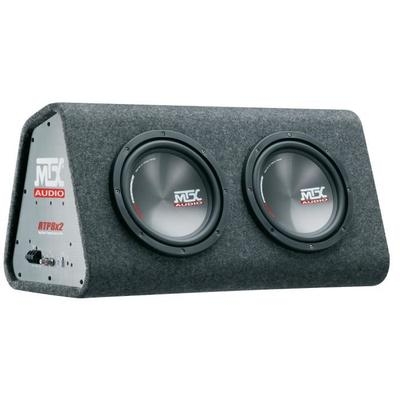

Oui le son est propre. Pour les basses j’ai pris un petit caisson pour le coffre vu qu'il est géant.. avec ampli intégré comme ça y a pas 50 câbles. Je veux quelque chose que je puisse retirer à tout moment rapidement si besoin. Le plus chiant surtout c'est de trouver un passage pour le câble + batterie. En solde 145 euros! (Cdiscount) ! (249 à Norauto...) total 240w rms :W sera branché sur poste Sony 2 din xax-ax100
