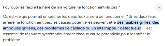

Je suppose que tu as fait des recherches sur internet, j'ai trouvé çà, mais je pense que ça ne va pas t'avancer beaucoup :-/

Nan effectivemen ça ne m'aide pas car j'ai déjà vérifié tout ça ! :roll:
Je ne sais plus quoi vérifier d'autre justement ...
