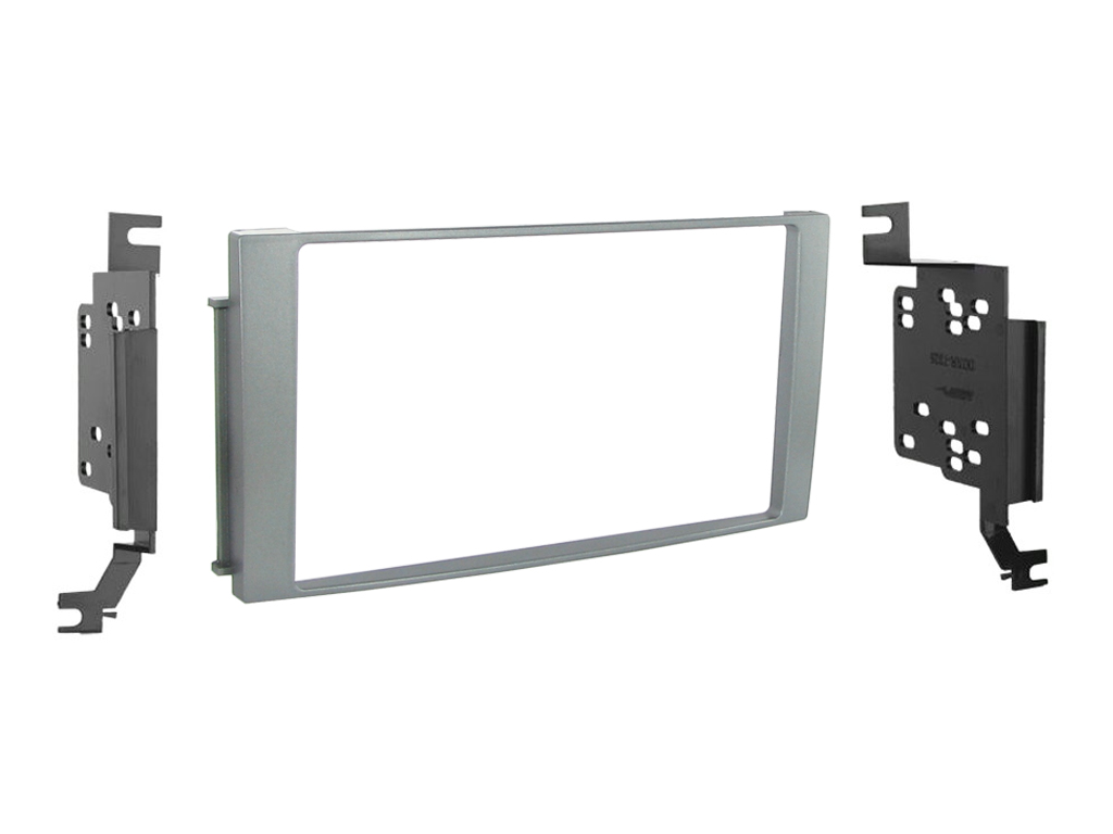

Relativement à la largeur, tu auras très certainement des espaces vides de chaque côté, néanmoins tu pourras combler ces espaces avec un entourage universel avec les bords gauche et droit larges, et les bords supérieur et inférieur très fins.
Comme celui-ci:
http://www.dynamicsounds.co.uk/images/CT24HY24.jpg
Le plus large possible sur les côtés et très fin en haut et en bas.
