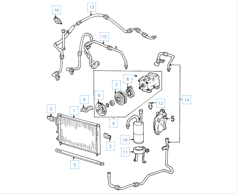

Messages : 6616
Est ce qu'il se trouve sur cette coupe là à tout hasard??.
Messages : 5247
tresor
Messages : 56
Enregistré le : 12 juin 2016 18:45
Modèle de votre cougar : v6-1998
merci sur la photo de coupe c'est le repère 15 sur les deux tuyaux il y en a qu’un qui fui celui qui est courber mais je pense qu'il faut changer l'ensemble oui j'ai vu sur ovoko
