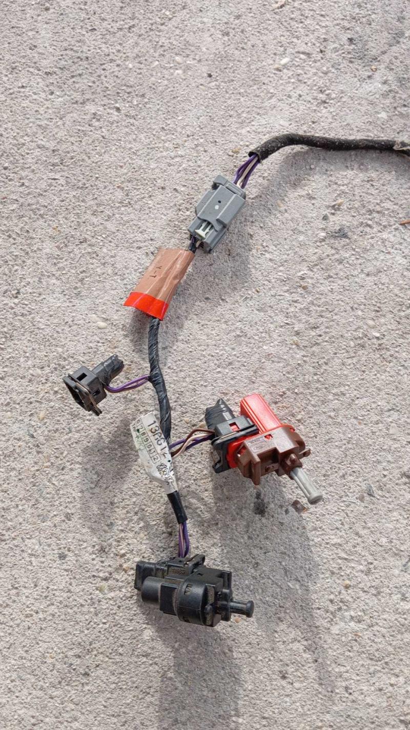

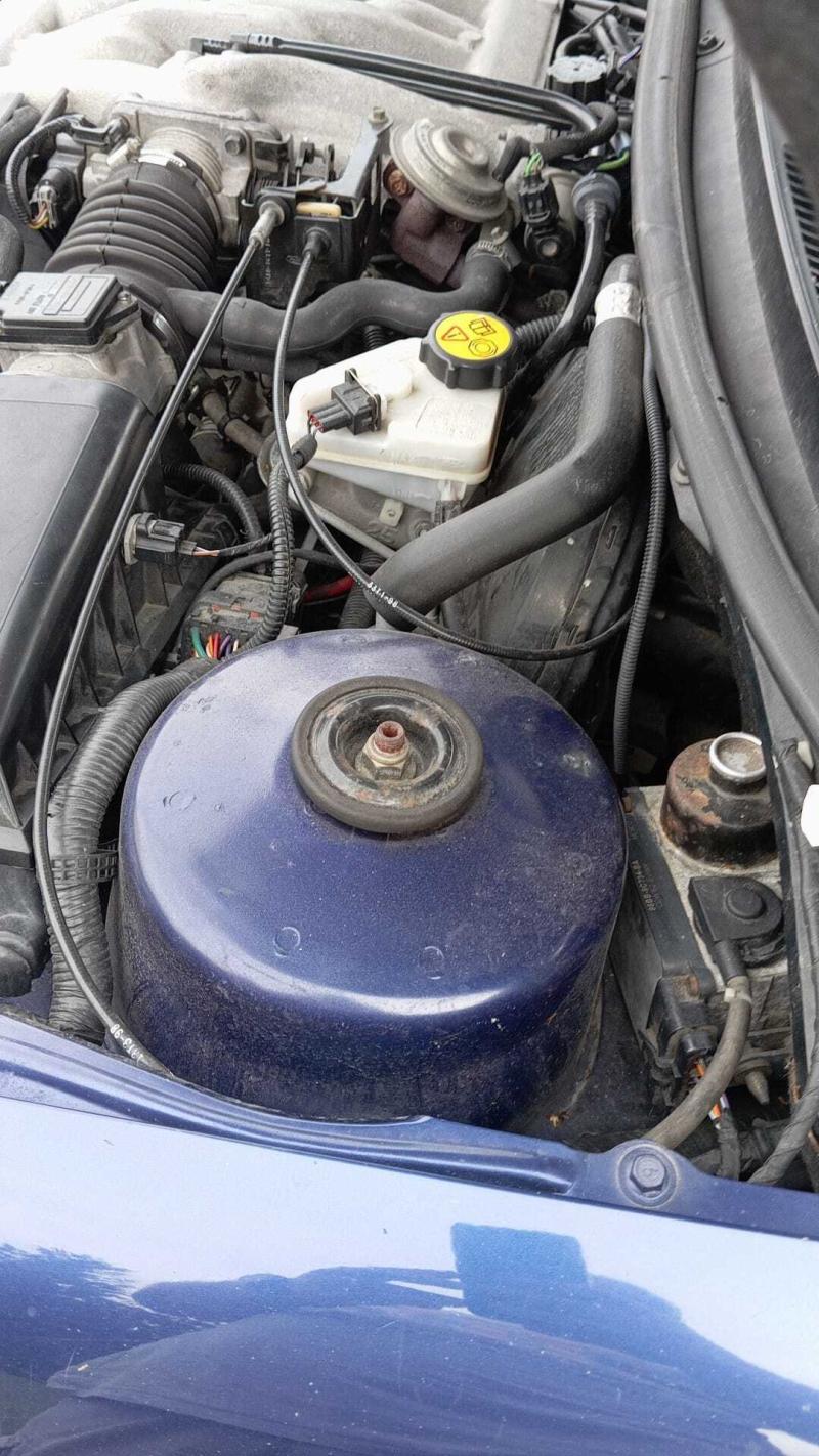

Bonjour,
La Cougar V6 Automatique dispose du régulateur, donc oui, c'est possible.
L'idéal serait donc de récupérer les éléments nécessaires sur une épave de V6 auto.
- Messages : 6616
Il existe aussi chez des électriciens autos, des régulateurs de 2ème monte, du type Valéo ou autre………………….
- Messages : 24801
A mon avis c'est la meilleure solution car ça fera équipement d'origine.
- Messages : 6616
Oui quelqu'un l'a fait sur la sienne, mais je ne sais plus qui (fouille dans le forum tu vas trouver normalement), tout est prévu pour être adapté sur une boîte manuelle.
En gros il faut que tu récupères tout le système sur une en boîte auto, je n'ai malheureusement plus les schémas mais c'est totalement faisable

Malotrùu l'a fait. Je crois qu'il a encore quasiment un second kit complet dans des cartons, s'il ne l'a pas vendu.
C'est pas bien compliqué, la voiture est déja précablée pour recevoir le régulateur.
