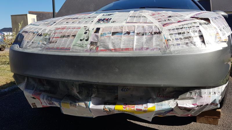

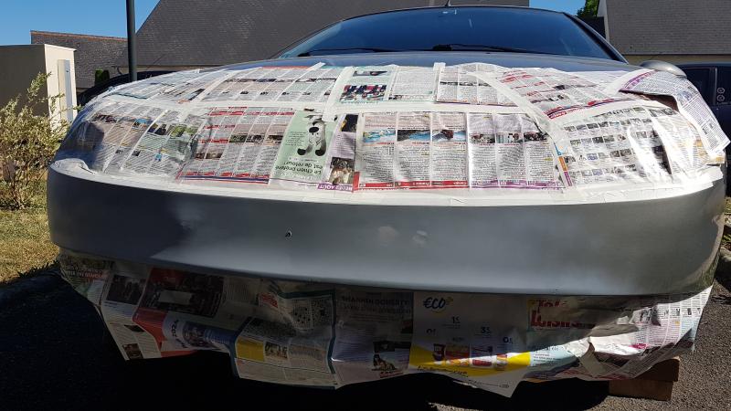

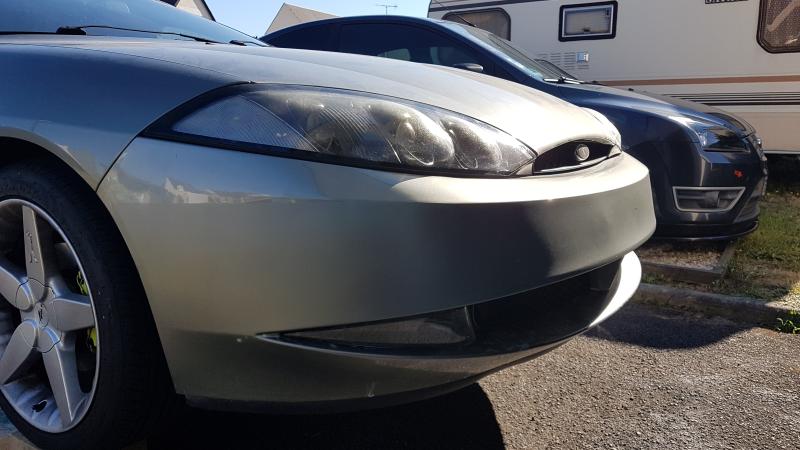

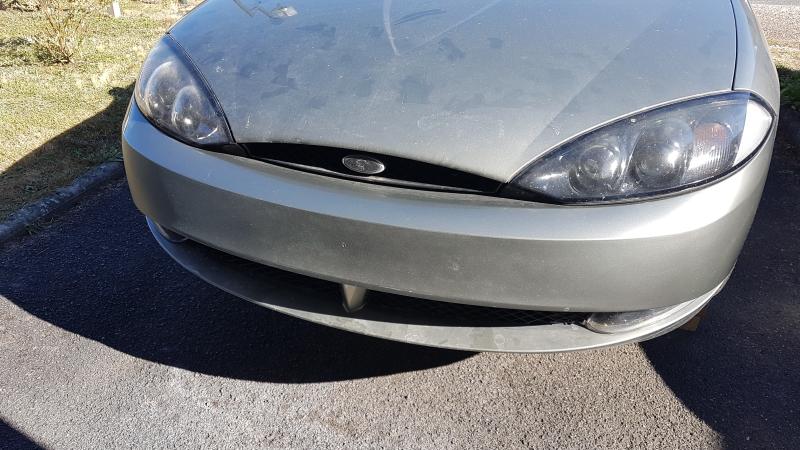

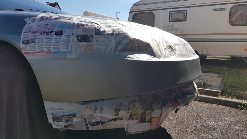

Voila la réparation que j'ai fait sur la mienne créé en 2017 par un anonyme :lol: :lol:
Messages : 24774
Bravo Fifi, c'est tout de même beaucoup mieux :bien:
Messages : 6593
Merci Francky :jap:
C'est quand même pas comme chez un peintre c'est sûr, mais honnêtement si je dis rien à personne ça se voit quasiment pas ;-)
Messages : 14673
Beau boulot !
Même si c'est pas chez un pro, le résultat est très honorable :jap: :jap:

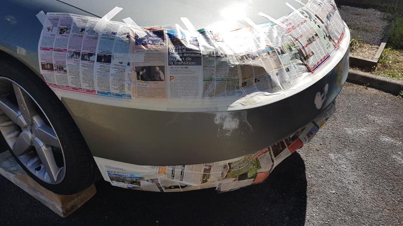

Messages : 4893
C’est bien fait! Je ne savais pas qu’on pouvait peindre juste une partie, je pensais qu’il faut peindre entièrement pour éviter d’avoir une trace.
Modifié en dernier par sesame257 le 29 juin 2022 13:13, modifié 1 fois.
Messages : 6593
Normalement c'est mieux de tout peindre, mais là c'est pour "cacher la misère" pour le photographe.
Un jour elle ira chez un peintre pour reprendre deux/trois bricoles genre griffure, mais dans l'ensemble elle est propre.
Messages : 24774
Effectivement c'est toujours mieux de peindre en entier, mais il est possible de n'en faire qu'une partie, et, pour éviter les traces/délimitations, il faut passer un "voile" de peinture sur les parties extérieures.

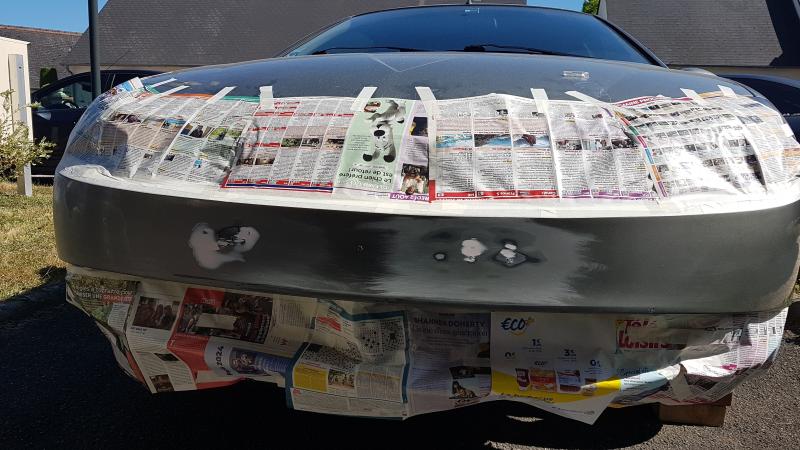

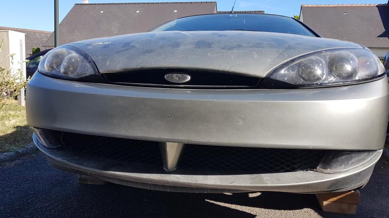

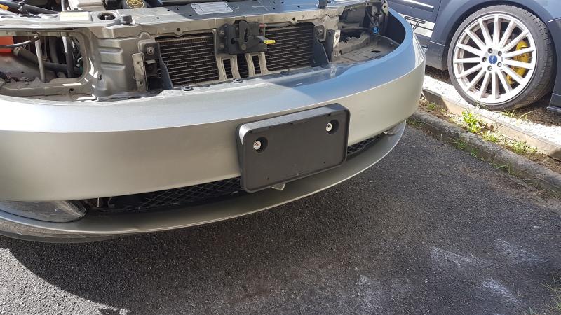

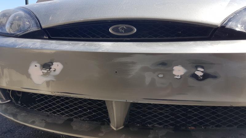

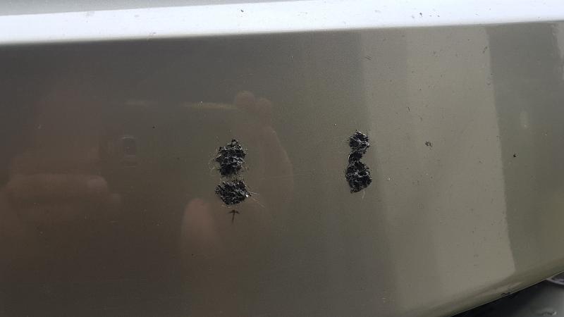

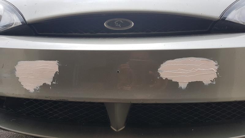

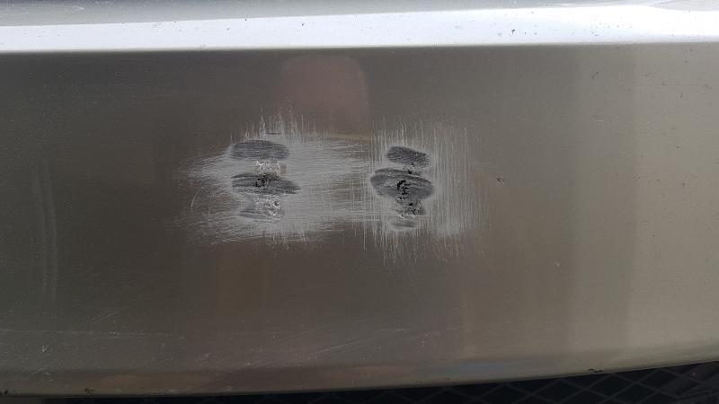

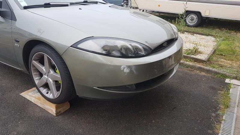

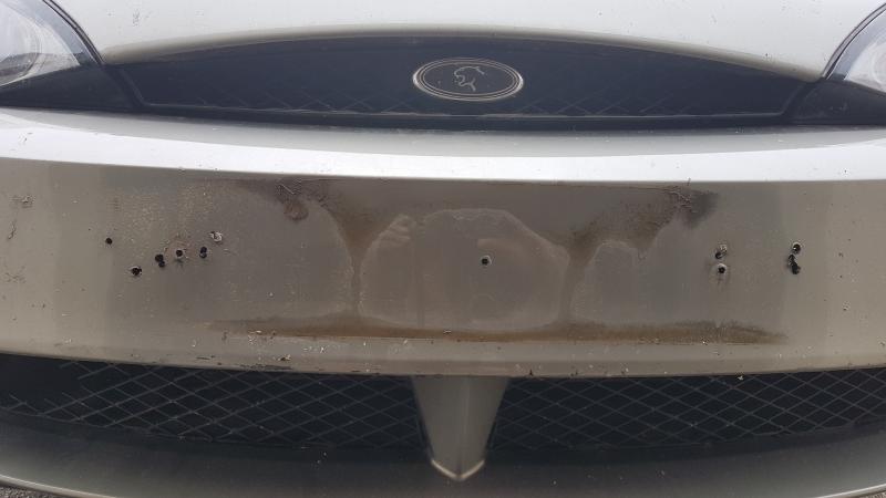

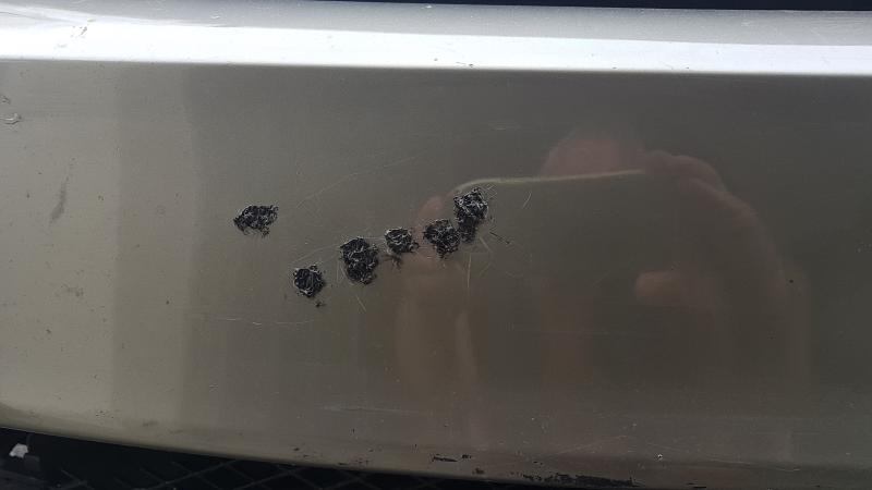

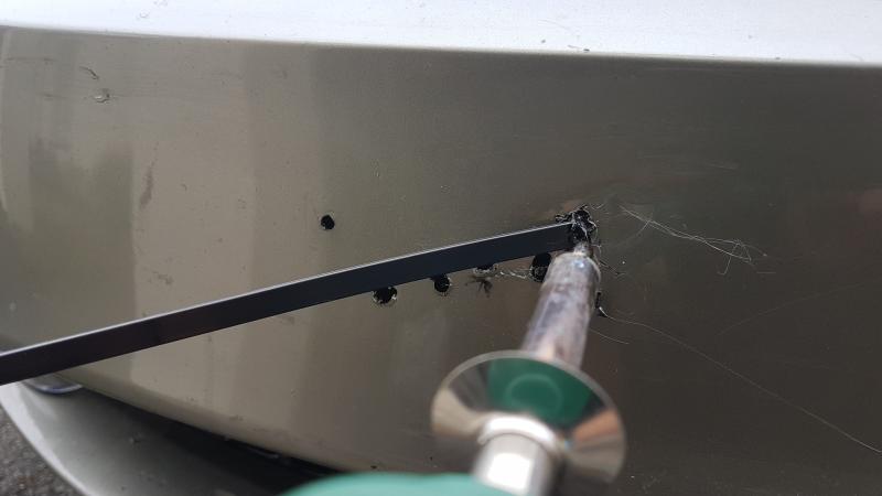

L'année dernière comme il fallait que je pose le support de plaque US, j'ai repris la réparation déjà effectuée, car avec le temps (pourtant ça ne datait que de 2 ans), les passages au Karcher et autre, ma réparation se voyait (la peinture avait tendance à se barrer :-/ ).
Donc en gros j'ai bouché les trous de l'ancienne plaque (pas de support sur la mienne vu que c'est un modèle 2000), gratté l'ancien accroc que j'avais déjà repris.
Pour se faire, j'ai avec mon fer à soudé fait fondre du collier plastique d'électricien, poncé, mastiqué, re poncé, apprêté, encore re poncé, passé du primaire d'accroche pour la peinture et ensuite trois ou quatre couches de peinture (je ne me rappelle plus exactement :voyons: ) et pour finir du vernis de protection.
Pour le support de plaque US, il est uniquement fixé (avec les deux trous dédiés) avec de la vis à placo et je tombe dans l'absorbeur de choc du pare choc et ça tient super bien.
Juste faire deux petits trous pour que la vis force bien au serrage et ça ne bouge pas :oui: :oui:
Bon on va pas se mentir, tout comme la première fois si je ne dit rien à personne ça ne se voit pas de trop :voyons: , mais honnêtement ça passe :lol: :lol:
De toute manière comme dit dans un autre topic, l'objectif est de le faire repeindre en même temps que le becquet de toit et trouver un hood scoop pour tout faire ensemble.
