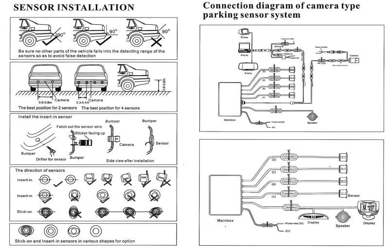

Petite précision dont je ne me rappelais plus et d'ailleurs j'en avait pas fait mention lors de la création de ce tuto.
Les capteurs ont un sens dans le pare choc, j'ai retrouvé le schéma dans la boîte de celui que j'avais en plus.

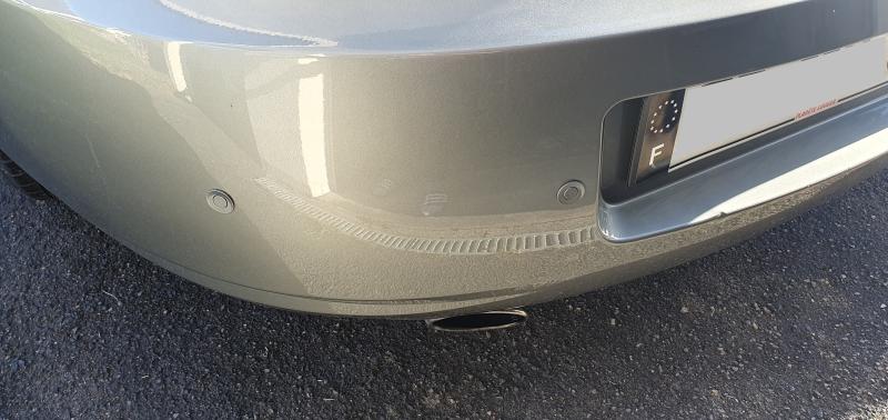

Les capteurs sont en place.
Par contre je ne me rappelais plus que c'était un peu galère à les faire tenir dans le pare choc.
Je m'explique:
Je ne sais pas si le pare choc est plus épais que mon ancienne (ce qui m'étonnerais bien sûr), mais les capteurs ne "s'enclenchaient" pas dedans.
J'ai enlevé un peu de matière du pare choc en biais et pas terrible, donc du coup tout autour du capteur j'ai mis du chatertone pour pouvoir l'enfoncer à force et ça tient super bien.

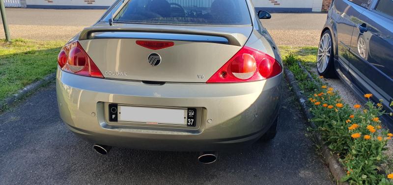

Radar branché avec soudure du fil sur celui du feux ARG.
Il n'y a que deux fils, donc on ne peut pas trop se tromper, le NOIR c'est le négatif et le VIOLET/ORANGE c'est le positif sur lequel il faut venir se brancher.
Pour la masse il y en a déjà une dans le coffre côté gauche en dessous du feux, elle est maintenue par une vis de 10.
J'avais il me semble déjà expliqué tout çà dans le début du tuto

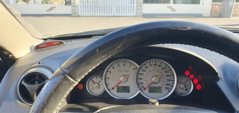

Me reste à mettre l'afficheur sur le tableau de bord, j'ai préféré faire dans cet ordre pour voir si tout fonctionnait bien, du fait que c'est un kit qui au départ avait peut être servi
(apparemment non)
Ca m'aurait embêté de faire "courir" le fil du tableau de bord au coffre et qu'au final ça ne fonctionne pas
Je ferai quelques photos et éventuellement une vidéo

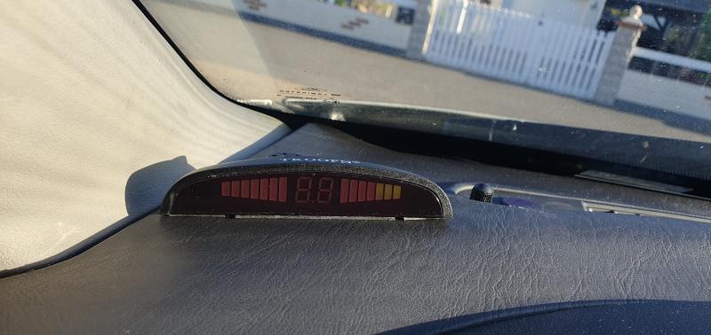

- Messages : 6380
Je me suis servi des côtes du tuto, en les décalants un peu, de 2,5cm j'ai mis 3,0cm (car de mémoire c'était un peu juste, on tombait pas loin du renfoncement de la plaque d'immatriculation) et de 29cm je suis passé à 30cm.
Pour le branchement sur le feux de recul je n'ai pas mis de "Wago" comme la dernière fois (c'est pourtant super top ces trucs là, mais ça prends un peu de place pour certains endroits exigus et pas beaucoup de rabe de fils de la part du feux
Du coup, avec un cutter j'ai enlevé sur 5 bons millimètres de la gaine du fil, pour pouvoir étamer ce dernier.
Ensuite étamage du fil à venir raccorder dessus et je l'ai enroulé comme j'ai pu, car pas beaucoup de place, autour du fil du feux étamé.
Un petit coup de fer à souder pour fondre les deux fils étamés, en rajoutant de l'étain et le tour est joué.
Protection avec de la gaine thermoformable (pas pratique toujours par manque de place) et un peu de chatertone.
