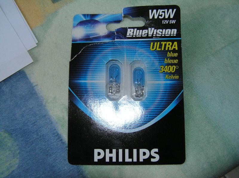

Petite question concernant les ampoules de la Cougar:
Le site Phillips parlent de C5W et Cougar76 precise que c'est des W5W, quelle est la bonne ref ? Je n'ai pas la Cougar sous la main et j'aimerais commander une paire de LED compatible.
Pour info une ampoule C5W c'est:
une W5W c'est:
une W5W c'est:
