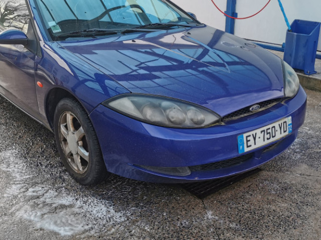

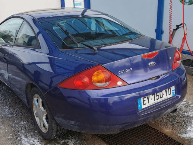

Bien nous rev'la attention récit de journée:
allo la boite a bobo?
ici la cave à colère!
ah putain de grosse vache bleue que je redémarre.
batterie faiblarde 11,47V, on tente le diable de démarrer bah va te faire...
la saxossistance est de nouveau démarré pour cette grosse vache américaine
on branche cable etc...
chouette ca démarre charge alternateur 14.5V de base sans phare propre
je laisse tourner un peu, octobre que la Cougar avait pas démarré.
on prépare bidon au cas ou dans le coffre.
c'est la dèche au comptoir la dedans, je sais pas combien y'a d'litrons...
on y va a taton.
glouglou du 95 recommandé, pouah du carburant de "PAUVRE"
ensuite go lavage,
c'est verdoyant comme dans son pays la louisiane
on patiente on patiente, je case la miss au karsher tout va bien
Image Image
après moussage direction portique, de toute facon ca craint pu rien la peinture lol
je calle comme un con et la le drame
pu de courant, la centrale et voyants qui s'affole. :voyons: :mad: :mad: :q :q :q
et en plein milieu de l'allée?
je pousse comme un débile a la place dédié en photo.
on tel la mère pour qu'elle me ramène à la maison, j'avais juste un multimetre avec moi, on tel un autre ami, si il est dans le coin pour faire un convoyage de retour au cas ou
on charge saxossistance:
-vielle batterie de volcane cable une malette d'outil pour "au cas ou".
technique ancestrale du Gosselin (un de mes mentor en mécanique) un cable de charge au - de la batterie l'autre sur une masse moteur.
et la vroum!
Pétasse...... :D :roi: :q :rs:
et comme je suis un débile j'y retourne le soir finir le boulot avant d'aller manger. (en plus sans ct ouais je suis un délinquant mais je vais me soigner prochainement à ce sujet :lol: :sol: )
