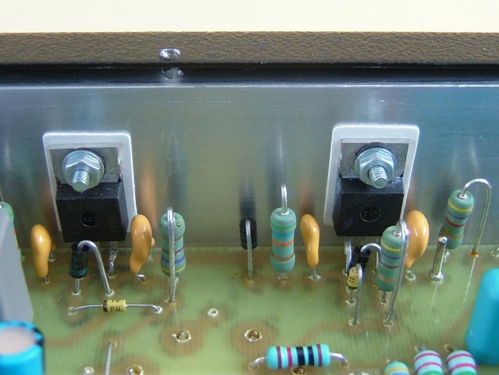

C'est la base qui sert de fixation mécanique qu'il faut isoler !!!
Comme ici, l'élément gris entre les boitiers TO220 et le dissipateur.
C'est conducteur thermique et c'est isolant électrique, le top c'est le mica (pas le chanteur
Oui, c'est le mieux !!! Mais où compte tu en trouver un ?Truff' a écrit :...ou bien que je le remplace pour un modèle isolé...
Je n'ai pas trouvé d'autre équivalent que le MJF6388 qui se fait très rare... et cher !
