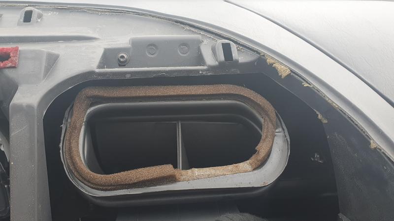

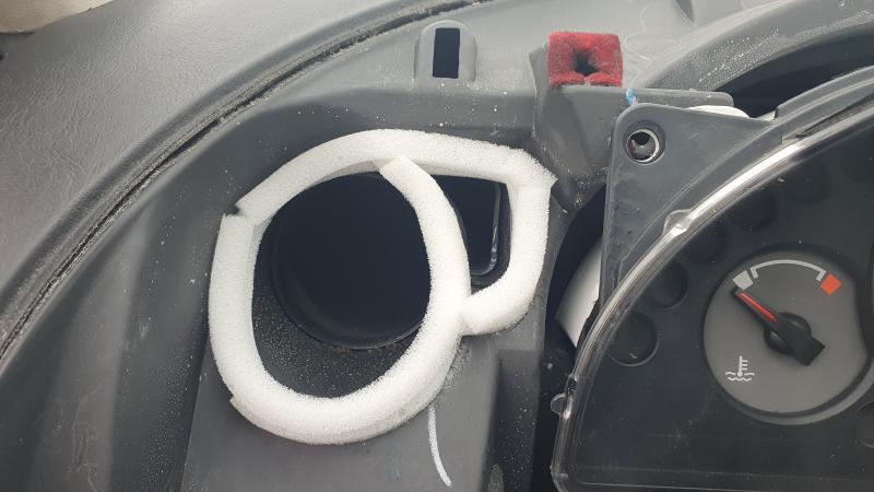

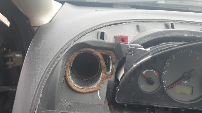

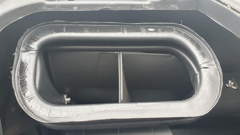

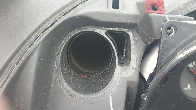

Comme mon tableau de bord est démonté pour le changement du bloc compteur, j'en ai profité pour changer les mousses qui se trouvent à l'aérateur gauche et central, car ça partait en miette, très certainement du à l'âge du véhicule :voyons: :oui:
Autant mettre çà dans ce topic je pense plutôt que d'en créer un autre.
1 - Décollage de l'ancienne mousse, mais ça se décolle vraiment tout seul. (tout au moins sur la mienne)
2 - Un petit passage de l'aspirateur pour enlever tout ce qui partait en miette.
3 - Ensuite nettoyage à l'alcool à bruler.

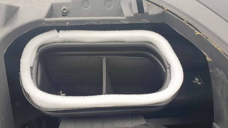

4 - Pose de la nouvelle mousse d'isolation pour maison.
5 - J'ai préféré superposer deux couches car je trouvais que le peut qu'il restait de l'ancienne était plus épaisse :voyons: :voyons:
Voilà ;-)

En effet fifi ca part en miettes car la mousse sèche et devient friable. J'ai ça sur la mienne aussi. Quand je mets la ventilation a fond y'a des morceaux qui partent parfois. Par contre je ne suis pas convaincu qu'il faille en remettre. Certes c'est pour canaliser le flux d'air, mais en même temps il ne peut pas aller ailleurs, enfin je pense. Et quitte à remplacer j'aurais mis des joints caoutchouc genre joints de porte ou autre, pour la durabilité. Mais ce n'est que mon humble avis. Beau boulot en tous cas ;-)
Alex
collecteurs échappement inox , décata, élargisseurs 5mm, boîte à air st 200 filtre KN, admission complète + injection st 200...tout le reste strictement d'origine....
Messages : 6616
Effectivement j'avais pensé aussi aux joints caoutchouc car plus hermétique et peut être moins de condensation dans la voiture, bien que je n'en ai quasiment pas, malgré une clim non fonctionnelle :-/ :-/
Après chose à laquelle je me suis habitué sur toutes mes voitures, quand je l'arrête je coupe à zéro tout chauffage ainsi que la clim pour que les clapets se ferment.
Sur mes deux Focus ils sont motorisés et je crois que sur le Cougar aussi si je ne dit pas de bêtises :voyons: :voyons:
Messages : 24801
Ventilation à fond j'ai aussi eu des morceaux de mousse qui sont sortis...
Beau boulot !
